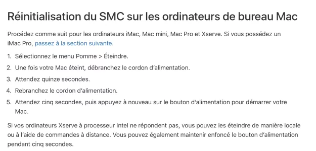

As-tu essayé un reset SMC ? Regarde le lien https://support.apple.com/fr-fr/HT201295 ou la capture d'écran en PJ.
    157,3 KB · Affichages: 173

Je vais essayer le reset SMC, mais vu ce qu'Apple décrit, ça ne devrait pas arranger le type de problème rencontré ici.
