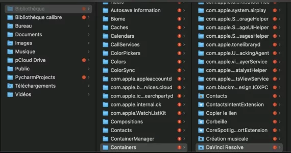

Je rencontre un problème avec mon Finder, depuis 2 jours j'ai des pastilles rouges avec un point d'exclamation sur mes fichiers iCloud.
Mais je n'ai pas ça sur la totalité des dossiers. Quand je clique sur mes fichiers, ils s'ouvrent bien, mais je ne sais pas à quoi cela est dû.
J'ai les pastilles uniquement sur mon dossier iCloud.
Je suis sur Monterey 12.6
Avez vous déjà eu ce genre de souci ?

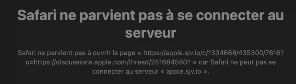

Merci, je sais encore cliquer sur un lien je ne suis pas débile. Votre URL ne peut pas s'ouvrir (voir PJ)
J'ai testé les liens avant de les poster, voila pourquoi je me posais la question, tu n'imagines pas le nombre de gens qui ignorent qu'on peut cliquer sur un texte en surbrillance. Pas la peine de prendre la mouche pour si peu.

Je viens de remarquer que ce n'est pas uniquement sur mon iCloud, mais aussi sur certains dossiers de mon Mac. J'avoue ne rien comprendre à ça. j'ai beau faire des recherches sur le net, je ne trouve rien. J'ai trouvé ça, mais je n'ai pas de clean my Mac ou d'anti virus sur mon Mac.
Je sèche...
Question bête (je n'ai jamais eu le souci) : est-ce qu'il se passe quelque chose si tu positionne la souris sur la pastille ou que tu cliques dessus ? A faire éventuellement en ayant ouvert la console au cas où ça y écrirait des messages.
Je suppose que tu as relancé le finder ou rebooté pour voir si ça arrangeait les choses ?
Je sèche...
Non rien ne se passe, les pastilles sont la, mais on ne peut pas cliquer dessus.
