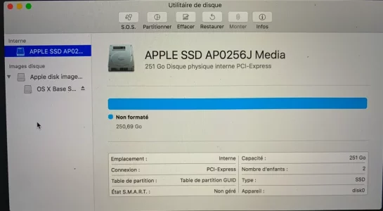

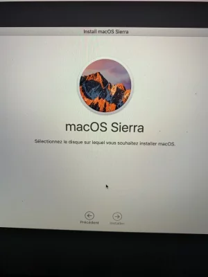

J’ai voulu effacer le contenu de mon MacBook Pro de 2017 pour restaurer ses réglages par défaut. Il tournait sous macOS Monterey 12. J’ai donc utilisé la méthode pour le Mac avec puce Intel. Lorsque j’ai voulu lancer la réinstallation de macOS Sierra depuis internet il me mettait un message d’erreur et me demandait de recommencer mais en vain. Après quelques mauvaises manipulations (je pense), je ne vois plus mon disque Macintosh HD.
Je suis désespérée. J’ai parcouru le forum et j’ai vu des problèmes similaires mais n’étant pas très douée, et ne voulant pas aggraver mon cas, je préfère me fier aux experts.

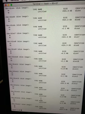

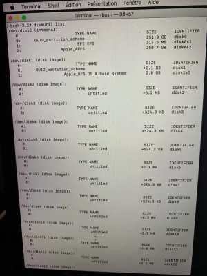

Voici ce qu’indique le terminal après avoir tapé la commande diskutil list :
