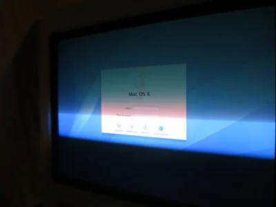

Bonjour
Nouveau ici, comprend que dalle à vos préfix etc ?
Recu E-Mac OS X il y a 10 ans
Depuis, perdu mes nom d'utilisateur et mot de passe. Comment shunter ces codes d’accès pour en mettre de nouveaux ?
Merci pour votre aide

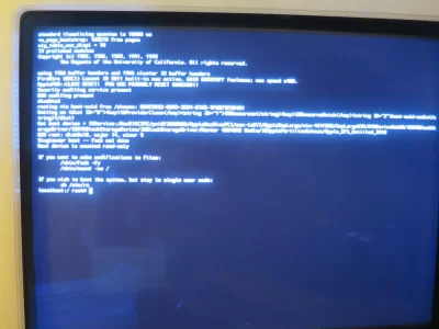

- alors plan B. Démarre les 2 touches ⌘S (cmd S) tenues pressées = démarrage en mode Single User. Obtiens-tu un écran noir sur lequel défilent des lignes de log de démarrage blanches ? s'immobilisent-elles à la fin sur une invite de commande :​
root#
  • ou pas ?
Note : si c'est le cas > tu peux quitter la session du Single User ensuite en tapant la commande :
reboot
  • et en pressant la touche : "Entrée" du clavier => ce qui fait redémarrer le Mac.

Bref : le plan B est OK
J'ai bien à la fin une invite de commande : root#
Donc je peux quitter la session du Single User Mais... ça je sais pas comment faire

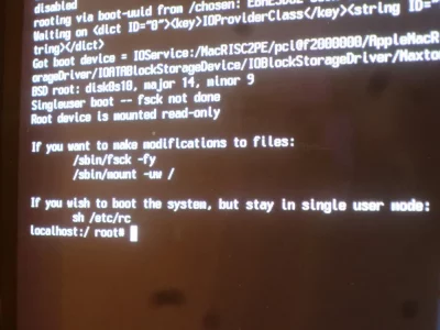

Alors reste dans la session de Single User dont je t'explique le contexte :
- le volume interne de ton Mac a été monté en mode lecture seule > son Système démarré de manière minimaliste (aucun service de l'OS n'est lancé) > et tu as ouvert en qualité d'utilisateur root (le super-administrateur Système) une session de terminal en mode texte simple. Tu peux passer des commandes (des phrases brèves qui ont un effet sur la configuration du volume) dans cette session et rien d'autre. Le clavier est toujours en QWERTY > dont il te faut adapter la saisie des commandes sur ton AZERTY physique.​
À droite de l'invite de commande : root#, saisis la commande qui doit s'afficher ainsi :
mount -uw /
  • et que tu tapes sur ton AZERTY physique ainsi :
,ount )uz =
  • la commande une fois exécutée => va remonter le volume interne en lecture et écriture
Une fois que tu as saisi cette commande et avant de l'exécuter => prend une photo de l'écran qui la montre et poste ici cette photo (tu as un menu Joindre un fichier en bas de cette page). Je dois me rendre compte si tu as bien saisi la commande.

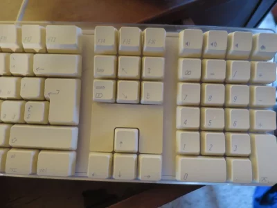

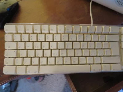

...pas facile de faire des tofs sur un cathodique
Et le clavier est : QWERTZ
    98,3 KB · Affichages: 132
    113,9 KB · Affichages: 139

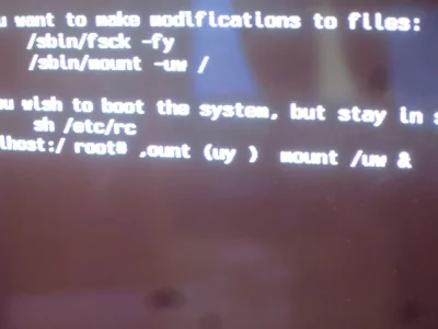

Bon. À présent fait le test suivant : tape sur ton clavier la suite de lettres : ,ount )uz = (tu as 3 groupes de lettres séparés par 2 espaces) -->
- est-ce que tu ne vois pas s'afficher à droite de root# à l'écran du Mac ceci : mount -uw / ?​
vitaleo
14 Avril 2021
30
2
Ok, le 1er tapé ,ount )uz = donne ,ount (uy )
le 2ème tapé mount -uw / donne mount /uw &
Semblerait que le clavier soit encore un autre
    86,4 KB · Affichages: 151
