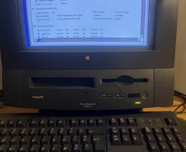

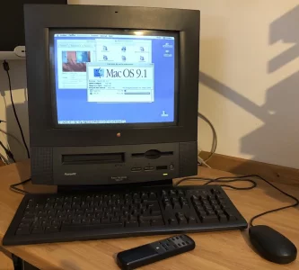

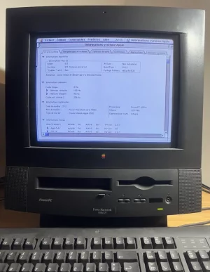

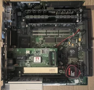

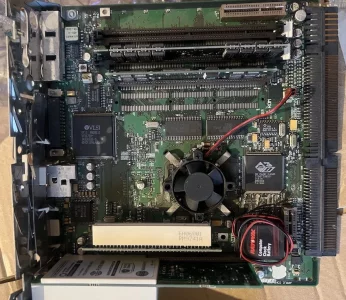

Voilà, j'ai bien reçu la carte de Lucien, merci à lui ;-)

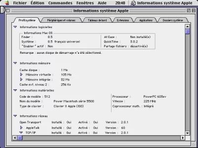

J'avais un 5500/225 Black Edition (avec d'origine un 603ev 225Mhz), dont la carte avait grillé et remplacé par une carte 180Mhz.
La carte de Lucien, qui fonctionne parfaitement m'a permis de le remettre complètement d'origine.
La carte d'origine du Black Edition était équipée de l'option AV (In/out video en RCA et S-Video) que j'ai remis sur la carte de Lucien, ainsi qu'une carte Fast Ethernet pour me connecter à mon serveur AppleShare-Raspberry (+ une barrette de RAM supplémentaire).
Avant / Après :
Et voilà un 5500/225 remis d'origine tout beau :
Il va rejoindre le 5500/275 dans ma petite collection.
