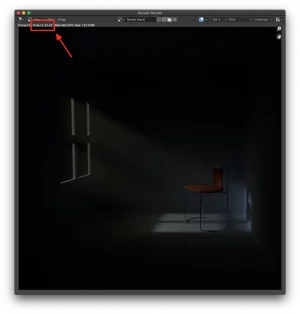

Je suis sur le point d'investir dans un mac mini M1 et j'aimerai comparer la vitesse de rendu d'une scène sur Blender entre ma machine (iMac i5 2012) et une puce M1.
Sur ce lien il y a une scène; auriez vous avez la gentillesse de faire un rendu et me dire le temps que cela prend chez vous ?
Pour les novices, il suffit d'ouvrir le fichier et d'appuyer sur F12.
Fichier ici : https://we.tl/t-NEypsw1AQZ
Pour info, mon Imac de 2012 met : 11 minutes 30 secondes.

Je ne dispose pas d'un Mac mini M1 mais d'un Macbook Pro 16'' 2019, mais rien que pour le sport je veux bien essayer
EDIT : Il a mis 6 minutes et 25 secondes
Je te dirais combien de temps il mets sur mon MBP14'' M1Max d'ici jeudi

Mon MacBook Pro M1 Max a terminé en exactement 2min, mon Hackintosh avec un i7 8700K à terminé en 3min30

Pour ma part avec un Mac avec un M1 pro de base j'en suis à 3:50min mais je dois aussi de faire le test sur mon mini qui lui est M1, curieusement sur les derniers tests de rendu que j'ai fait entre mon mini et mon 14'' c'est le mini qui avait les rendus les plus rapide soit je dois optimiser Blender pour ce nouveau Macbook soit j'ai un soucis quelque part (ou alors c'est parce que je suis sur batterie et non branché sur secteur ?).

Et bien j'ai réaliser le rendu sur mon mini m1 et le rendu est plus long, 4:25min de rendu. J'ai même changé pour le fun et le test le denoiser pour voir si ça influençait et le verdict est non, rien ne change !

4:25 avec le M1
3:50 avec le M1Pro de base
un immense merci pour ces deux tests qui démontrent tout de même que le M1Pro de base, même si sur le papier il semble TRES proche du M1 (même nombre de coeurs CPU, etc) offre tout de même un saut en performances

ça y est, mon MBP 14'' (M1Max de base, 24C, avec 32Go de RAM) est arrivé
Le rendu de cette scène a pris 2:56
