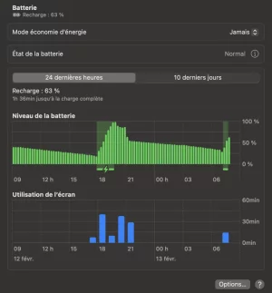

Je possède un MacBook Pro 13" de 2019. Depuis un petit moment, j'ai pu observer que lorsque je le laissais en veille, capot fermé et sur batterie (non connecté à un écran externe je précise), je pouvais le récupérer après une nuit entière avec 20, 30% de batterie en moins alors qu'il n'a pas servi... Parfois même, la batterie complètement vidée.
J'ai testé un peu toute les solutions évoquées sur le forum et sur internet (couper le bluetooth, etc.), mais la batterie continue de perdre sa charge pendant la nuit... Le Mac est entièrement à jour je précise.
Pourtant, en utilisation classique, la batterie a un comportement tout à fait normal (mise à part au lancement d'applications gourmandes (comme la suite Adobe) où la batterie peut passer de 50% à 1% d'un coup. Mais par la suite, je peux bosser 2h avec 1% de batterie).
Elle a actuellement 402 cycles de charge.
Certains rencontrent-ils encore ce soucis ? Avez-vous trouvé une solution ?
    685,6 KB · Affichages: 15

J'ai tenté, et j'ai laissé le MacBook capot fermé à 54% à 12H, et à 21h je l'ai récupéré à 40%. Ça me parait tout de même un belle perte non ? :confused:

Ok, c'était la première étape du diagnostique...
Maintenant que dit le Moniteur d'activité > Energie le matin quand tu réouvres ton Mac ?

Bon et bien j'ai opté pour la manière un peu radicale. J'ai fait un Clean Install hier. J'ai tout réinstallé toute mes applications manuellement (pas via Time Machine), et cette fois-ci, le Macbook est resté en veille pendant presque 20h, et je l'ai récupéré à 100% de batterie ! Pourvu que ça dure :D
