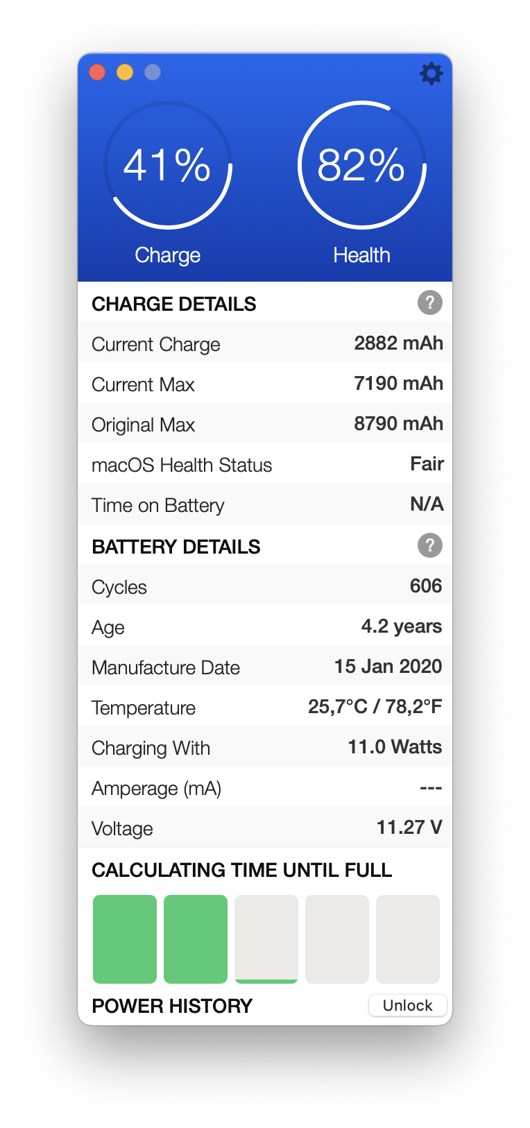

J'ai ceci d'indiqué :
Pour info complémentaire, la batterie est passée de 18% à 41% actuelle en environ 2 heures.
Normalement en une heure environ elle aurait été chargée complètement .
Le chargeur est un 96 W, celui d’origine d’Apple
Le câble de charge est neuf également
La charge d’après l’application varie entre 1,9 et 8,9.W
Je devrais atteindre près des 96W du chargeur ?
Merci beaucoup

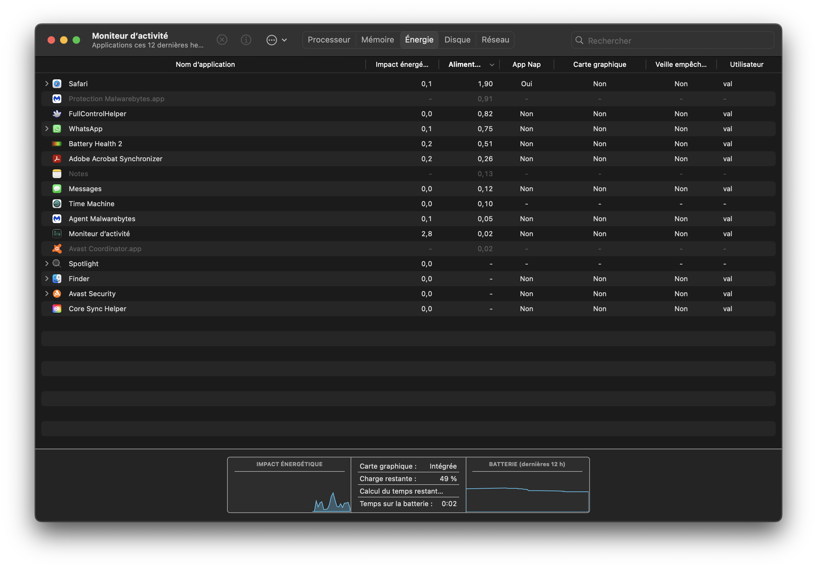

SI tu n'as rien d'externe, regarde dans le Moniteur d'activité / énergie

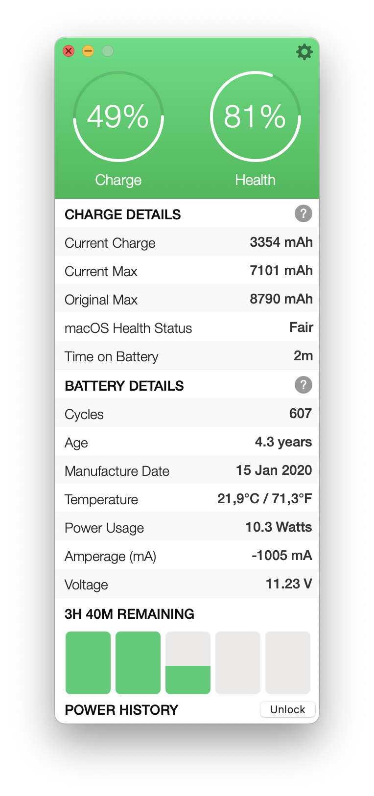

Alors quand il n'est pas branché sur le secteur, cela tourne entre 10 et 13 W de déchargement avec presque toutes les applications fermées. Donc je comprends si il charge entre 1,9 et 8,9.W et qu'il décharge avec un minimum de 10 W sans presque aucune appli ça ne peut pas fonctionner
Le moniteur d'activité ne me dit rien de particulier :
J'ai téléchargé pour l'occasion Avast. Pas de virus ou autres trucs bizarres d'après lui. J'ai aussi un Apple Hardware Test dans la foulée. Pareil tout va bien pour lui aussi. Là je suis totalement démuni.
Visiblement, il n'y a rien qui consomme trop.
