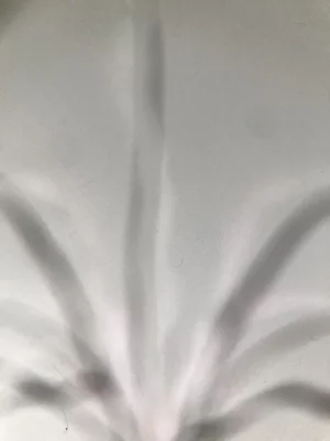

    Les photos que je prends avec la caméra arrière de mon téléphone font apparaître des fissures comme si la caméra était fissurée. Pourtant, il n’y a aucune rayure sur la vitre de ma caméra... la lentille n’a pas l’air plus endommagée. Est ce que c’est déjà arrivé à quelqu’un? A quoi est ce dû et combien me coûtera la réparation?

  3. Chris K

    Perso je n’arrive pas à interpréter la photo que tu as mise. Il eut été judicieux de pouvoir comparer entre une photo prise par la face avant et la face arrière de l’iPhone.

  5. Lauradrahcir

    C’est vrai ... en gros, tout ce qui ressemble à des zones d’ombre en partant du bas de la photo, n’est pas supposé être sur la photo
  6. Chris K

    Prends en photo une surface unie de couleur claire ça sera plus parlant.
  7. dzara06

    Pour moi l’appareil photo est HS, j’ai eu identiquement un cas similaire à l’époque sur un iPhone 5s. Des sortes d’ombres sur les photos.
    C’est quel iPhone que tu as ?

  10. Chris K

    Ah oui en effet.. là il y a un gros problème. Montre cette photo chez Apple. Sûrement un problème matériel.
