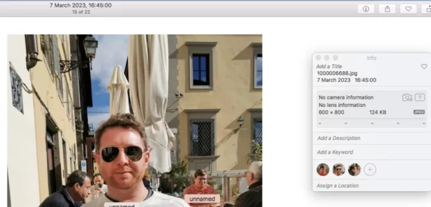

JLB21, je le mets ici car je dois faire vite
2 photos + sur le dernier screenshot le soucis mis en évidence: aucune info GPS et la photo est petite

Oui, je vois bien, mais si l'on n'a pas l'original, on ne peut juger comment cela se passe dans un autre contexte.
Il faut vérifier si c'est TON application qui est en cause ou non. En regardant ce qui se passe dans un autre contexte.
Et vérifier avec un autre logiciel (je pense à GraphicConverter) que la photo en sortie de ton Samsung comporte bien toutes les données GPS en question.
Sans cela, il est difficile voire impossible de t'aider.

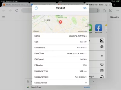

Une photo téléchargée depuis Android file Transfer :

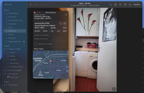

A moins que vous ayez tous deux un problème, moi j’arrive à récupérer les données sur mon iPad…
PS : ça marche aussi sur mon MBP M1 sous Ventura !

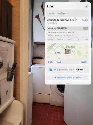

Ben la deuxième capture que j’ai mise, c’est dans Photos sur iPad, et pareil dans Aperçu et Photos sur Mac en repartant du fichier téléchargé évidemment (et je n’ai pas de synchronisation des photos avec iCloud Photos)

Si j’ai bien compris ta réponse #11, à savoir que tu n’as pas pu récupérer les données GPS de la photo transmise par WeTransfer, il reste quand même un problème, car ces données y figurent bien (puisque JLC21 et moi-même les avons trouvées), donc, dans ce cas, ce n’est pas un simple problème de configuration du smartphone lors de la prise de vue.
