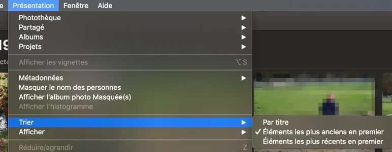

Pourrais-tu nous faire une capture d'écran du menu déployé comme ci-après ?
J'ai plusieurs appareils de capture photo et chez moi, avec ce réglage, c'est bien la date de prise de photo qui est prise en compte…

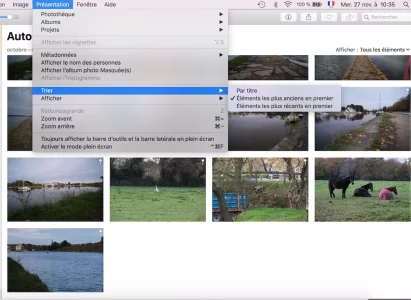

Voila ce que ça donne, par exemple les photo avec les chevaux a été prise avant que je prenne en photo la biquette.
J'utilise un fujifilm X-T3, ça a viens à chaque fois d'une même série. Pour Noël ça va être embêtant parce que ça va venir de pleins d'appareils en même temps...

Ces deux images sont bien inversés dans photos.

Le passage a Catalina n'a rien changé, et d'ailleurs même en voulant trier par titre ça ne change rien, on dirait que l'option de tri est totalement inopérante.
Y a un moyen de contourner l'option de tri pour faire un vrai tri?

Bon après quelques bugs pour importer une ancienne bibliothèque j'ai réussi à régler mes problèmes.
J'ai supprimer la localisation des photos pour que celles-ci se mettent dans le bon ordre, donc pour faire ça j'ai exporter les photos, puis je les ouverts dans aperçu, ensuite cmd + i, onglet GPS et supprimer les données de localisation. Il m'a suffit de reimporter les photos (en vidant bien la corbeille sinon ça fonctionne pas) et ça a l'air bon.
