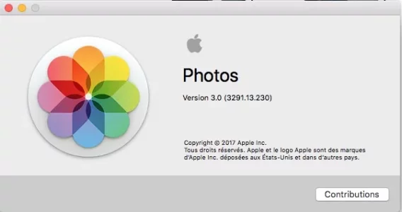

Bonsoir Zeltron,
il y a peut etre un truc que je ne capte pas. Une fois que la photo est importée dans l'application photos (qui est l'application de base de mon mac pour gérer les photo),

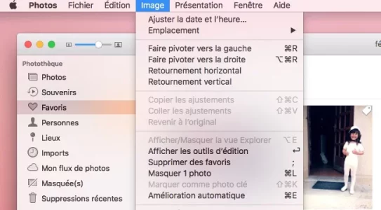

il y a un menu, image puis ajuster la date et l'heure.
Et quand je change la date a partir de ce menu, ca devrait changer la date dans l'application apple Photos? mais ca marche 1 fois sur 10?

Je viens de tester "ajuster la date" dans l'appli photos (version 4, je suis sous Mojave)
Pas de problème pour changer la date , ni pour en ajouter une s' il n'y a aucune date au départ (sur un scan de photo)
Par contre si je veux récupérer ces photos:
--par glisser, déposer de l'appli photos sur le bureau je ne récupère pas le date modifiée ou ajoutée.
--Par le menu exporter en cochant inclure les infos, là pas de problème.
Donc possible avec l'appli photos, mais perso, je préfère ajouter la date avant son importation.

(Je précise que je suis sous High Sierra, photo 3.0)
Je pense à un problème de rafraîchissement conduisant à des bévues parce que je le rencontre assez souvent.
Je modifie en ce moment moi aussi les dates sur des centaines de photos scannées. Globalement tout va très bien. Mais j'ai constaté que le rafraîchissement de la date dans la fenêtre d'informations n'était pas toujours fait de suite, ce qui m'avait conduit à des dates aberrantes parce qu'en fait je croyais la date non modifiée, je la remodifiais à nouveau et évidemment, ça donnait n'importe quoi.
En pratique, je fais en général ça sur un album, en changeant d'album et en revenant sur l'album de travail, il semble que les dates soient bien rafraîchies ce qui évite les erreurs que j'avais constatées.
Pas sûr que ça corresponde au problème initial mais ça me parait bien possible puisque le fait de modifier plusieurs photos d'affilée (souvent une trentaine de suite et parfois plusieurs à la fois) facilitait le souci.
Le problème de la taille de la base peut faciliter le pb mais n'est pas bloquant puisque, à condition de faire attention à ce pb de rafraîchissement, je n'ai plus de souci malgré une base dépassant 1,5 To… (ce qui pose quelques petits problèmes d'application figée mais pas de souci de date).
