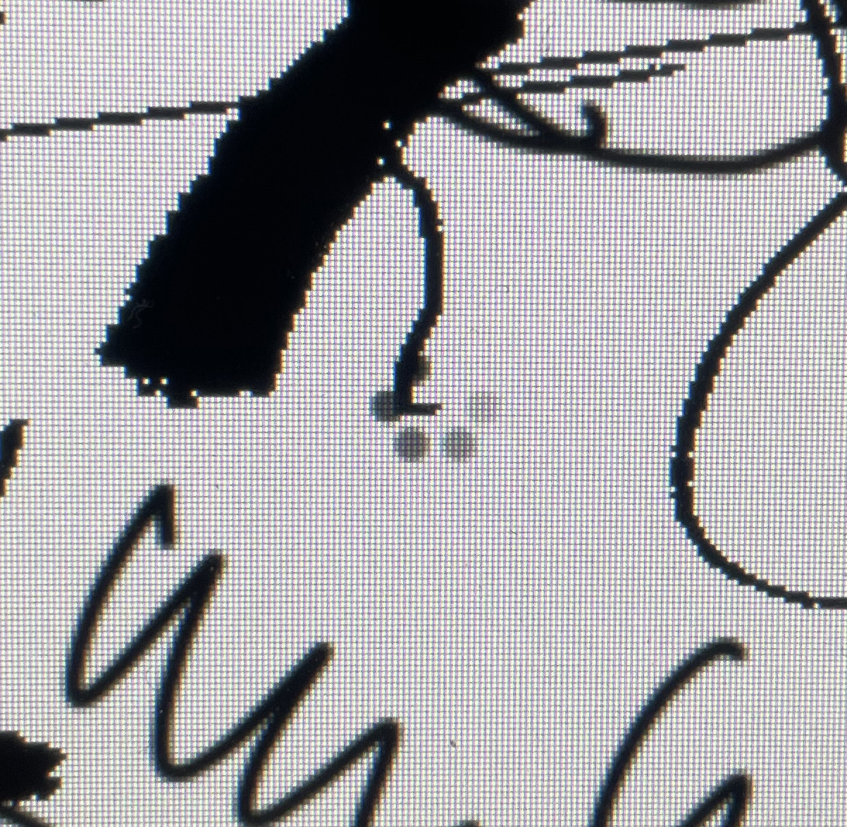

Sur Photoshop, à chaque fois que je fais un trait au pinceau ou au crayon, il fait une sorte de cercle gris de points autour du pointeur, sans latence ou ralentissement pour autant. Même si c’est un peu énervant, ça n’empêche en rien la fluidité de l’application mais j’aurais aimé savoir si d’autres ont rencontré cette chose étrange et comment l’enlever; le processeur graphique est activé et j’ai mis le cache pour le plus de rapidité, mais de toutes façons j’ai essayé toutes les combinaisons et ça ne change rien

Une journée entière à chercher d’où vient le problème et le voilà résolu ( si ça peut servir à quelqu’un un jour ), mais c’est ça aussi les nouvelles fonctionnalités de Mac OS ) :
- sécurité et confidentialité : autoriser photoshop à contrôler votre ordinateur : cocher la case
Et le problème disparaît.
En même temps, je ne sais pas pourquoi mais voilà : merci pour votre aide !
