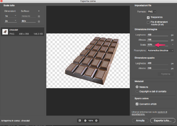

je dois exporter avec la fonction “Exporter sous…” de Photoshop (CC 2017) une suite de fichiers au format png.
Ma question est la suivante, quel est la résolution de départ à adopter afin que les fichiers qui ont été traités à une échelle supérieure aient un affichage correct (net).
Je m’explique et je prends un exemple.
Je suis parti d’un fichier .psd de 500px X 300px avec fond transparent et une résolution de départ de 300ppi.
Pour le fichier qui porte le suffixe @2X le résultat est plus que décevant, la dimension a bien été doublée, en effet le fichier fait 1000px X 600px et la résolution est passée a 72dpi (ce qui est normal) mais l’image est floutée, pourtant je suis parti d’un fichier haute définition… Pourquoi? o_O
Merci pour vos éclaircissements ;)

...donc à vous lire je dois partir de la taille finale du fichier qui sera traité à l’échelle supérieure? … dans ce cas pour les dimensions que j’ai reporté plus haut et pour le suffixe @2x je pars d’une dimension de 1000px X 600px (peu importe la résolution) et j’applique dans la fenêtre d’exportation une réduction de 50%? (étrangement à 50% je n’arrive pas à 500px X 300px mais plutôt à 499px X 298px)
…sinon je vois mal comment m’y prendre avec cette fenêtre… :(
Vous avez un exemple concret à me donner que je puisse l’appliquer de mon côté?
Merci ;)
Nan, je dis qu'avec la fonction Taille de l'image tu doubles le format de ton fichier de 500 x 300 px en 1000 x 600 px et appliques une définition de 72 ppi en choisissant l’algorithme bicubique adapté à la réduction. Et après tu accentues au besoin le résultat avant de l'exporter au format png.
L'exportation me sert seulement "à changer" le format de fichier, pas à ajuster la taille.
Je fais ça [la mise au format final] pendant le traitement du fichier et avant l'export.
