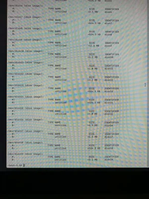

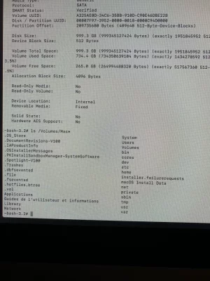

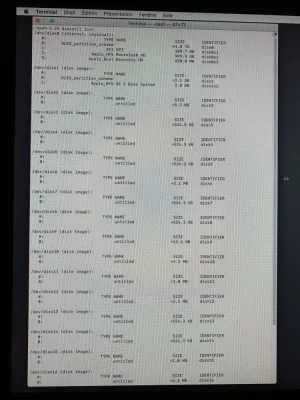

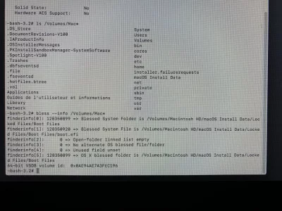

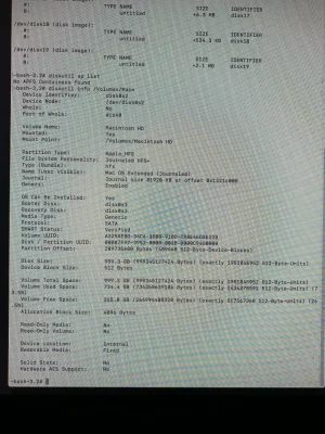

J’ai passé les commandes de Macomaniac, notamment (3 dernières images) :
diskutil info /Volumes/Mac*
ls / Volumes/Mac*
bless — info/Volumes/Mac*
Voici donc ce que cela me renvoie… quelqu’un a une idée de la marche à suivre ensuite ?

Examen de tes informations -->
- volume monté en lecture & écriture > réinstallable. RAS.​
- présence de tous les dossiers-Système + dossier macOS Install Data dédié aux composants de l'installation > mais sans dossier de quarantaine Recovered Items qui signale toujours le démarrage d'un processus d'installation. On sait par cette absence que l'OS en place est demeuré absolument intouché et est redémarrable en l'état à 100%.​
- chemin de démarrage pointant > dans le dossier macOS Install Data => à un démarreur boot.efi de l'OS d'installation contenu dans ce dossier.​
Interprétation : OS en place absolument intouché. Il n'y a que le chemin de démarrage du volume qui a été modifié pour faire démarrer sur l'OS d'installation du dossier macOS Install Data. Ce qui fait redémarrer le Mac en boucle sur un Système d'installation dont l'opération plante. Il n'y a rien de plus facile à dépanner que ce cas de figure : il s'agit de restaurer le chemin de démarrage du volume pour le faire pointer sur le démarreur boot.efi de l'OS en place intouché.
Donc dans la session de secours (écran des 4 Utilitaires macOS obtenu via ⌘R)> va directement au Menu  > Disque de démarrage > sélectionne : Macintosh HD (qui sera affiché) => cette sélection graphique édite en NVRAM le chemin de démarrage autormatique pour l'EFI --> pour le faire pointer sur le démarreur de l'OS en place dans Macintosh HD.
- presse le bouton : "Redémarrer" => je te souhaite une bonne réouverture de session :coucou:
