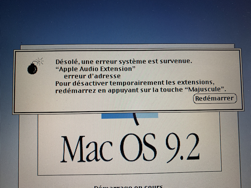

Bon, maintenant, voilà que mon Pismo me fait un coup de calcaire quand je démarre sous Mac OS 9.2.2 : lorsque je le mets en route (via le bouton de démarrage), j'ai systématiquement cette erreur :
mais elle ne se reproduit jamais lorsque je clique sur le bouton "redémarrer" (sans désactiver les extensions, of course). Si je re-démarre le Mac depuis le menu déroulant, elle ne se produit jamais non plus.
Drive Genius ne trouve aucune erreur sur ce disque de 80 Go (qu'OS 9.2.2 partage avec Tiger 10.4.11), j'ai vérifié, cette erreur ne se produit pas lorsque je démarre ce même OS 9.2.2 en tant que "Classic".
Si quelqu'un avait une idée sur le sujet, je serais assez intéressé.

Ça pourrait être un problème de PRAM. Si tu démarre à froid et que tu reset tout de suite la PRAM il y a fort à parier que ça démarrera du premier coup.
La batterie de sauvegarde doit être HS, le problème c’est que je ne l’ai trouvé qu’aux US et c’est quasiment impossible de se faire livrer ça en Europe (à cause des problèmes liés au transport d’éléments contenant du lithium)

En fait non, ça ne vient pas d'un problème de batterie de sauvegarde (qui n'est plus présente dans la machine, le Pismo ne démarrant pas avec une batterie "PRam" H.S.), car la batterie principale est elle encore en état, et de plus le Mac est connecté au secteur.
Toutefois, l'idée de zapper la PRam n'est pas mauvaise, elle peut être corrompue, je vais tester ça.
EDIT : PRam zappée, ça m'a fait un truc bizarre : au démarrage, la disquette avec le point d'interrogation. Redémarrage avec art enfoncé, le système 9 apparait bien, et là ça démarre. J'éteins, et re-belote, pareil, si je ne tiens pas ait au démarrage, disquette, une fois redémarré correctement, je re-sélectionne le système 9 dans le TdB démarrage, et là, ça re-fonctionne normalement. Par contre, à priori, l'erreur d'adresse ne semble plus se produire. Merci pour la suggestion.

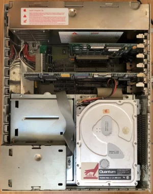

J'ai re-ouvert mon Mac II (ça faisait longtemps ;-) qui marche très bien :
Il était tombé en panne il y a quelques temps, il ne démarrait plus (plus rien).

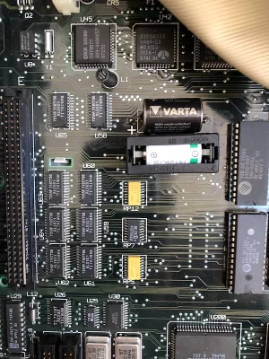

Une des 2 piles était vide et Luis me l'a remplacé, mais pas par une pile soudée, par un support pour une pile amovible :
Quand je la retire il ne démarre plus du tout, comme le IIfx.

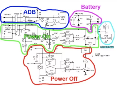

Elles sont effectivement en série, j'en ai retiré qu'une (j'allais pas dessouder la deuxième ;-) et donc ça revient au même.
La PRAM est alimenté par une des piles (3V environ donc) et le circuit Soft Power par les 2.
Il faut bien les 2 pour qu'il fonctionne et une seule en moins (ou vide) suffit pour qu'il ne fonctionne pas.
Un petit schéma pour montrer l'interaction des piles dans le circuit :
C'est le schéma du MacII/IIx, le fx est similaire.
On en parle surtout pour le IIfx, parce que les piles sont amovible, facile à tester et à changer par les utilisateurs, pour les 2 autres c'était les SAV qui réparaient les CM (soudure des piles...).
