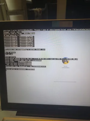

Aujourd'hui j'ai voulu passer sur El Capitan avec Mon MBP fin 2011 - 2,3 GHz i5 avec 16 Go de Mo avec Yosemite
Depuis il ne veut plus démarrer. Une fois le mot de passe renseigné, il m'affiche ça puis redémarre et rebelote :
Kécessékecebordel ? Une idée ?
Pour info, une fois l'installation de El Capitan lancé, il y a eu un bug, le message disait l'installation n'a pu avoir lieu etc... veuillez quitter le programme d'installation pour redémarrer... ou un truc dans le genre. J'ai redémarré et depuis il se passe ce qui est cité au dessus.

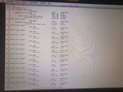

Bon. Je te passe le tuto qui va te permettre de poster ici les informations de base -->
- aucune option de la fenêtre de 4 Utilitaires macOS lancée => va à la barre de menus supérieure de l'écran > menu : Utilitaires > sous-menu : Terminal.​
Dans la fenêtre ouverte > saisis la commande informative (ce qui est inscrit sous Bloc de code) :
diskutil list
  • - en bas de cette page des forums MacGé => utilise le menu (le 16è depuis la gauche = vers le milieu de la barre) dans la barre de menus au-dessus du champ de saisie d'un message > sous-menu : </> (= Bloc de code) => tu fais ton coller dans la fenêtre de code et Continuer.
Note 1 : si tu ne peux pas poster via le Safari de la session de secours (ça arrive) --> poste une photo du tableau (à partir du commencement = le disque /dev/disk0 ou disque physique interne) - tu as un bouton : "Joindre un fichier" en bas de cette page.

Et bien! Merci pour tout ça. :) Voici la photo de l'écran (plus rapide pour moi).
    137,8 KB · Affichages: 21

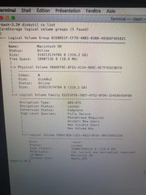

Sur la partition principale du disque > il y a un dispositif CoreStorage qui sert à virtualiser un espace-disque secondaire par rapport à la partition de base. C'est fréquemment le résultat d'une activation de FileVault dans les OS classiques. Or l'espace-disque virtuel en question appelé Logical Volume => est actuellement déclaré "non connecté".
- quitte le terminal et lance l'Utilitaire de disque (dans la fenêtre des 4 Utilitaires macOS). Vois-tu affiché dans la colonne de gauche un volume en grisé (= non monté) ?​

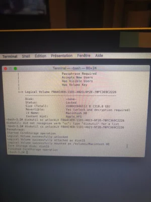

Dans le tableau affiché du terminal > en bas > à droite de Logical Volume => sélectionne et copie l'UUID = FBA4C4EB-11D1-4823-9F2E-70FC369C2226.
- puis à droite de l'invite de commande : -bash-3.2# qui s'est réaffichée tout en bas > saisis et passe la commande :​
diskutil cs unlockLV FBA4C4EB-11D1-4823-9F2E-70FC369C2226 -passphrase xxxx
  • où tu colles l'UUID = FBA4C4EB-11D1-4823-9F2E-70FC369C2226 à sa place exacte dans la commande > et où tu remplaces mes xxxx de la fin par ton mot-de-passe de session. Respecte tous les espaces séparateurs de mon modèle de commande.
  • la commande déverrouille le Logical Volume CoreStorage => ce qui induit le remontage automatique du volume supporté Macintosh HD > à condition que le système de fichiers formateur de ce volume ne soit pas corrompu par des erreurs

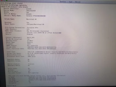

Bon. On va supposer que le volume remonté est toujours indexé disk15. Passe la commande :
diskutil info disk15
  • qui affiche un tableau d'informations sur le volume Macintosh HD remonté
macomaniac
Ouroboros
20 Septembre 2012
79 317
24 244
Forêt de Fontainebleau
Me revoici -->
- volume monté en lecture & écriture. Réinstallable. 236 Go d'occupation. Pas d'anomalie apparente ici.​

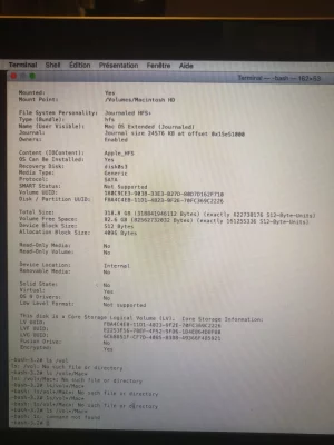

Passe encore la commande :
ls /Vol*/Mac*
  • qui liste les objets de 1er rang (fichiers ou dossiers) du volume Macintosh HD

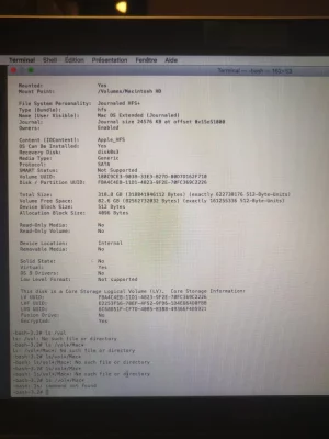

voici :)
Cool.
il me répond 'no such file or directory'
    129,6 KB · Affichages: 14
    130,1 KB · Affichages: 10

Est-ce que tu as bien saisi la commande ? - est-ce que tu n'as pas redémarré > ce qui fait que Macintosh HD n'est plus monté ?
- passe la commande :​
df -H
  • qui mesure l'occupation de tous les volumes montés => et sert commodément d'indicateur de montage pour un volume
