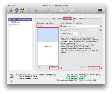

Bonjour Locke, je ne vois pas cette indication dans l'utilitaire de disque.
Ah bon, pour exemple sous OX Yosemite tu devrais avoir ceci, l'encadré en vert...
...sinon, pour les résultats du Terminal, il faut utiliser les balises </> Bloc de code et non pas iCode comme tu l'as fait. Relis lentement la réponse #3 , j'ai fait la correction. ;)
