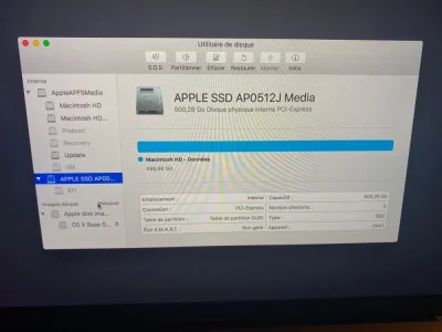

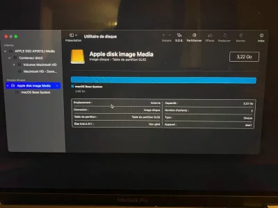

Différemment des autres , Macintosh HD apparait bien ., mais par contre Apple disk image média est signalé comme non géré dans la rubrique SMART. Je sais pas si cela a une quelconque importance , bien que j'ai lu dans un des articles que lorsqu'il s'agissait du Macintosh HD cela pouvait signifier une défaillance du sdd soudé ....
J'ai bien essayé quelques commandes données en particulier par l'excellent macomaniac , mais au bout d'un moment les routes divergeaient trop ou les conditions initiales ne ressemblaient pas trop aux miennes ....
Voilà ou j'en suis . Si Une aide pouvait m'être donnée ce serait pas trop de refus.

Une image disque ne peut pas gérer le SMART, c'est parfaitement normal comme ça.
Comme avec les humains, évite de filer des remèdes au hasard à ton Mac, surtout s'il n'est pas malade de quoi que ce soit ;)
Comme en réponse #2 , ceci est normal et cela indique que tu as démarré sur la partition de récupération. Il n'y a aucune anomalie, la gestion SMART ne peut se vérifier dans ton cas que sur APPLE SSD AP0512J Media.
Dans ton titre, tu parles de point d'interrogation, à quel moment en vois-tu un ? Arrête de jouer à l'apprenti sorcier avec des commandes du Terminal, ton MBP t'en sera reconnaissant. ;)

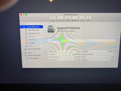

Une remarque encore : le apple APFS media apparait comme non géré dans la partie smart et le apple sdd AP0512 Jmedia est plein !!!
Je joins quelques photos qui pourraient peut-être aider à mieux comprendre ma situation...

Comme en réponse #5 fais un SOS, mais cela n'augure rien de bon. A chaque démarrage tu vois une icône en forme de point d'interrogation et pas depuis la partition de récupération ? Est-ce ceci... https://support.apple.com/fr-fr/HT204323 ... ? Je pense que oui, mais sinon tu as cette autre possibilité... https://support.apple.com/fr-fr/HT210901 ...alors laquelle des deux ?
