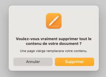

Maintenant que mon document est complet, je veux supprimer les pages vierges supplémentaires. Lorsque j'applique la procédure de suppression d'une page, une fenêtre pop-up apparaît avec le texte suivant :
Voulez-vous vraiment supprimer, tout le contenu de votre document ? Une page blanche remplacera votre contenu. Annuler ou supprimer
Comment supprimer une page blanche à la fin d'un document sans en supprimer tout le contenu ? Le curseur s'arrête à la fin de la dernière ligne de mon texte et lorsque je clique en bas d'une des pages vierges, cela ne fonctionne pas - le curseur ne descend pas lorsque je clique avec la souris. Je ne peux donc pas supprimer une page blanche en déplaçant le curseur vers le haut.

La procédure que j'applique pour supprimer est la suivante :
1) clic sur Présentation en haut à gauche du document Pages
2) clic sur vignettes de pages
3) clic sur la page à supprimer (je ne fais qu'une seule page à la fois)
4) soit delete, soit ctrl+ clic sur la vignette de la page à supprimer + clic sur supprimer
5) le popup en pièce jointe s'ouvre
(j'ai essayé de cliquer sur supprimer : il le fait vraiment, tout le contenu et toutes les pages disparaissent et il ne reste qu'une page blanche, j'ai annulé l'opération ensuite pour récupérer mon document)

Merci pour l'essai et le partage, je pense faire la même procédure mais le popup qui s'ouvre est différent.

Puisque c'est un document de traitement de texte, il n'est pas possible d'ajouter ou supprimer des pages : celles-ci sont automatiquement ajoutées en fonction de l'encombrement de ton texte.
Effacer une page dans les vignettes supprime toute la section à laquelle elles appartiennent. Dans ton cas, comme tu n'avais apparemment qu'une section, ça revenait à tout supprimer.
Ensuite, puisque tu avais quatre pages vierges, on peut imaginer que c'est parce que tu avais introduit des sauts de page manuels (ou beaucoup de sauts de paragraphe…)
Pour les effacer, il faut sélectionner les marques de paragraphe ou de saut de page – directement dans le texte, pas via les vignettes – et les effacer.
Une méthode est de sélectionner tout le texte (⌘A), aller à la fin (→ flèche droite), puis garder la touche Majuscules enfoncée (⇧) et sélectionner à rebours les caractères (← flèche gauche plusieurs fois) jusqu'à atteindre la fin de ton texte réel. Effacer la sélection.
N.B. Afficher les caractères invisibles (menu Présentation ou ⌘⇧i) peut faciliter les choses…
