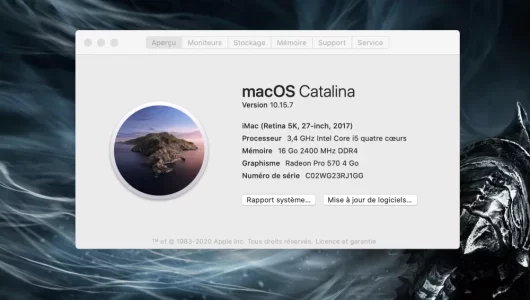

La config du MAC du pote est la suivante (image jointe) :
de mémoire il a acheté son pc entre 1500€ et 2000€ je crois.
