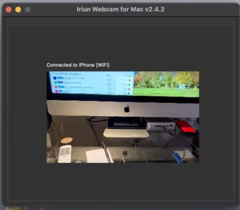

Une très simple consiste à installer sur ton Mac et sur ton iPhone l'application Iriun.
Cette appli permet, en wifi, d'utiliser ton iPhone comme une webcam qui sera disponible dans quasi toutes les applis de communication vidéo (Zoom, Skype etc.).
Ne serait-ce qu'avec l'application elle-même, voici ce que voit mon iPhone en ce moment :

merci pour la réponse rapide : j'ai installé l'appli que tu m'as conseillée : celle-ci fonctionne bien mais par contre la fenêtre de visu est très petite et ne permet pas de réglage basique sur l'iPhone ?
Il y a sans doutes d'autres solutions, celle que je t'ai proposée ne suppose aucune connexion et permet de répondre à ta demande en transformant ton iPhone en WebCam.

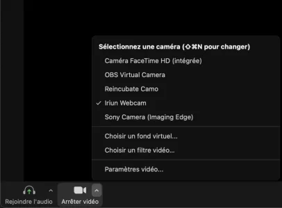

Pour une édition en plein écran, il n'y a guère que Zoom.us que je connaisse qui permette d'afficher ce que voit l'iPhone en plein écran.
Mais je précise bien : que JE connaisse…:D
Il te faut alors lancer une réunion et choisir ta cam en bas comme ci-dessous.
