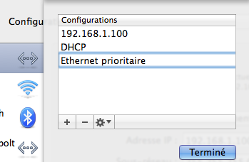

Dans le menu "Configuration", clique sur "modifier les configurations", et crée une connexion baptisée "Ethernet prioritaire" :

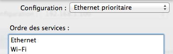

Ensuite en bas à gauche de la fenêtre de préf réseau, clique sur l'icône engrenage, "Définir l'ordre des services", place Ethernet en haut de la liste :

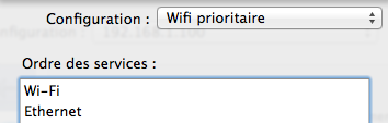

Fais une opération similaire pour créer une connexion "Wifi prioritaire", avec wifi en haut de la liste :

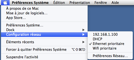

Maintenant depuis la barre de menu /  / Configuration réseau, tu peux choisir la connexion que tu veux :
