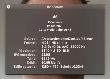

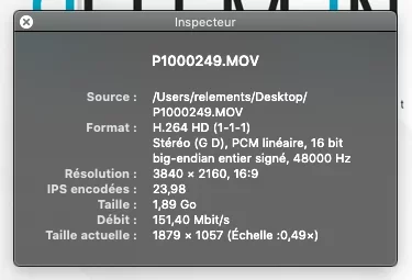

Et la taille a été divisée par 3 pour la même durée, es-tu certain qu'il n'y a que le codec qui a changé ?

voici les deux captures d'écran avec vos conseils

Bonjour
oui je ne voit pas ce qui change a part le codec

Non, il n'y a pas de différence sauf… que le débit de l'une des vidéos est triple du débit de l'autre ? :banghead: :banghead:
Et gérer du 150 Mbps (j'imagine issu de ton GH5), ce n'est pas la même chose que gérer du 50 Mbps (j'imagine de ton Mavic)…
Comme de toute évidence tu ne connais même pas tes réglages d'enregistrement de ton GH5, Il faudrait passer tes vidéos sur MediaInfo pour en savoir plus, car si le GH5 enregistre en 4:4:4 10 bits, c'est encore une autre paire de manche…
