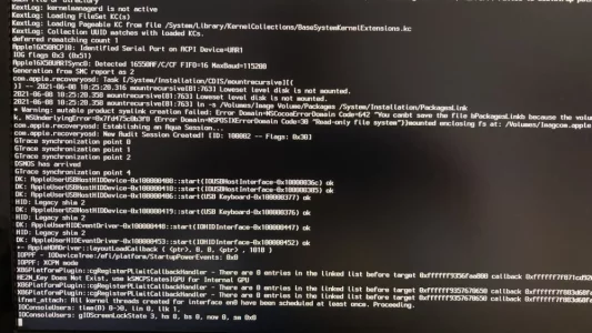

j'ai créé une clé USB avec OpenCore.
J'ai testé la clé USB, j'ai les commandes d'instruction mais au bout d'un moment l'écran du moniteur ce m'est en veille ?
Dans le fichier "config.plist" et dans "DeviceProperties" je n'ai pas de carte graphique seulement le processeur qui est aussi graphique.

Difficile de t'aider sans ta configuration matérielle exacte.
As-tu vérifié ta config sur https://opencore.slowgeek.com/ ?
Bonjour et merci d'avoir répondu :)
Non, je n'ai pas testé ma config sur le lien que tu m'as donnée :)
Voici ma config : i7-10700K (Comet Lake)/Intel UHD 630/Ram 16Go/SSD 512Go/H470 HD3 (rev. 1.0)
Si tu as besoin d'autre chose dit le moi :)
