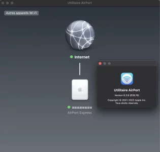

J'aimerais ré-installer une vieille borne AirPort express model A1088(ça marchait avant) pour pouvoir écouter de la musique en AirPlay sur ma chaine stéréo.
Problème, l'utilitaire AirPort(V6.3.9) ne trouve pas cette borne. J'utilise Big Sur.

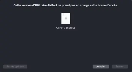

J'ai réinitialisé la borne mais rien y fait. Elle branchée en ethernet sur ma box et le voyant est vert. Si je vais dans WiFi je clique sur AirPort Express et j'ai un message : Cette version d'utilitaire AirPort ne prend pas en charge cette borne d'accès.
Y'a t'il une solution?
Bizarre. J'ai la même version de l'utilitaire Airport, ma borne fonctionne bien sous Monterey et je crois qu'elle fonctionnait également sous Big Sur.
Mais peut être n'avons pas la même génération de borne Express : j'ai une borne plate, alors que les bornes précédentes se branchaient directement sur la prise de courant.
Bonjour Sly54, oui c'est ça. Petite borne carrée branchée sur le secteur ;-)

Je viens de trouver, pour les bornes très anciennes 802.11g (donc avant les versions 2008) il faut une ancienne version de l'utilitaire Airport (la 5.xx maximum).
Si tu as windows:
Pour mac OS il faut mountain lions 10.8 au maximum.
