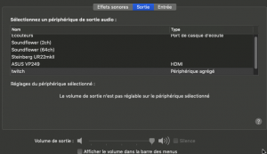

N'arrivant pas à régler moi même mon problème je viens à vous en espérant que votre aide arrivera à le régler.
Je vous explique, je souhaite "enregistrer" le son de mon bureau pour un live twitch.
J'ai donc télécharger soundflower via un bon lien et ai suivi toutes les démarches à faire.

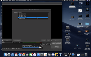

Le problème c'est que je n'ai toujours pas de son.

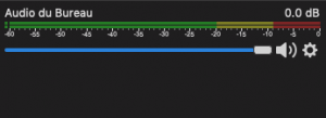

Comme vous pouvez le voir je n'ai même pas les deux petits carrés blanc qui sont normalement à gauche du volume (sur OBS).
Pouvez vous m'aider svp ?
J'ai forcément fait quelque chose qui n'est pas bon ou bien oublié quelque chose. Si vous le remarquez faites moi signe. ;)
Bien à vous.

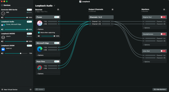

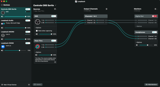

autrement je suis passé par loopback mais bon cela n'a quand même pas réglé mon pb avec soundflower...

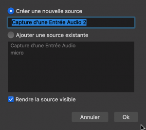

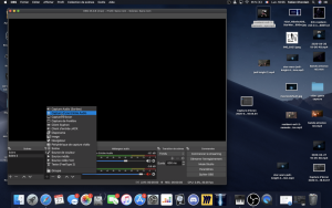

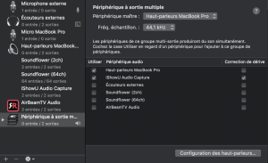

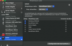

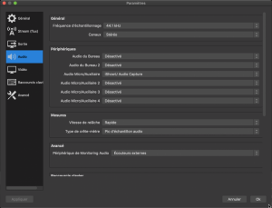

écoute j'ai exactement le même problème. Moi j'ai contourné la solution parce que soundflower n'est pas ou plus stable, ma solution à moi est de télécharger iShowU audio capture
Il va se mettre dans la meme configuration que soundflower dans l'appli midi sauf que pour le coup tu devras t'en servir en tant que micro sur obs pour capter ton son de bureau
regarde les photos
