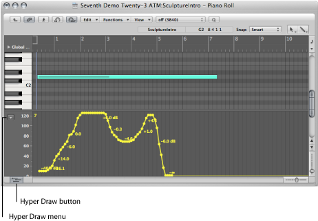

Regarde alors dans l'Hyper Draw . C'est une image tirée du manuel de LOGIC depuis le site Apple _
Déjà fais effacer toutes les automations je n'ai aucune automation c'est bien ça le problème des que je remet le morceau au début alors que je suis sur desactivé si toutes les automations sont à 0 certaines changent toutes seules. Dans l'hyper Draw pareil il n'y a pas d'automation donc je ne comprends pas
Selectionne ta part MIDI puis va dans "liste d'événements". Filtre l'affichage en cliquant sur le bouton "Notes". Tu verras tous les autres messages MIDI, si il y en a. Tu vas peut etre trouver des événements "volume", par exemple
