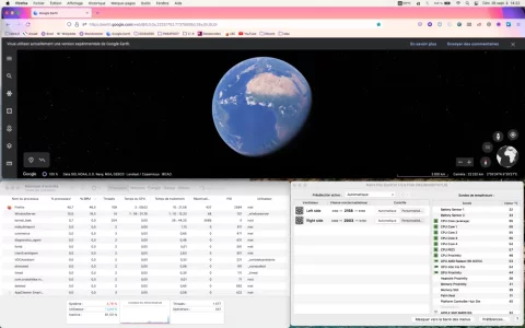

La machine est passée par plusieurs mains (nettoyage ventilos, changent pâte thermique), j'ai réalisé plusieurs clean install en suivant tous vos conseils. La carte graphique ne semble pas être matériellement le problème, les tâches se font bien. Tout chauffe à partir du moment où je navigue en 3D sur Google Earth ou bien quand je visualise des RAW, que j'effectue des zooms, dézooms, aucun gros travail de calcul en fait ! Et les températures mentionnées et leurs évolution sont délirantes (augmentation/diminution de 10-20° en 1 à 2 secondes pou atteindre 90-100° )
LE PROBLÈME NE SERAIT-IL PAS UNE SONDE ?

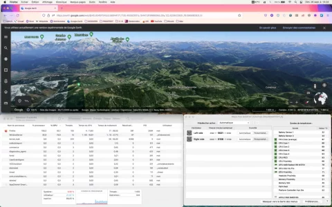

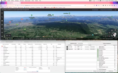

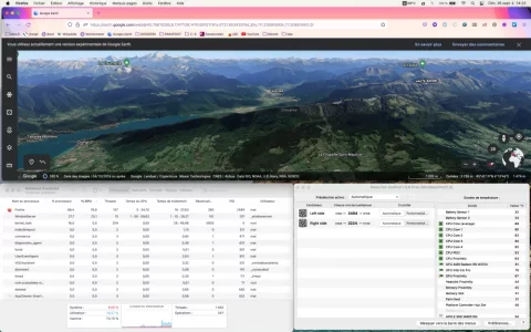

Allez un ptit tour sur Google Earth, avec le moniteur d'activité + Mac Fan Control (4 captures en moins de 2 minutes)
    385,9 KB · Affichages: 74

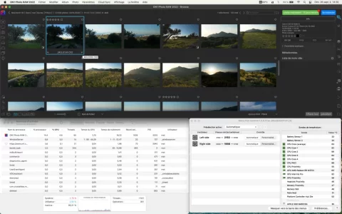

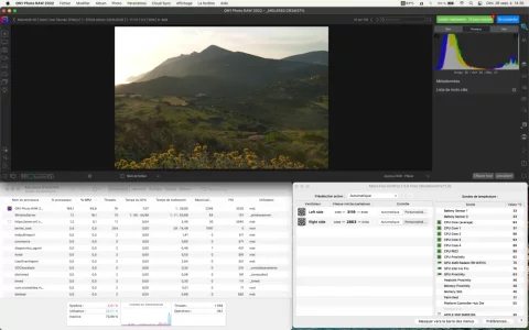

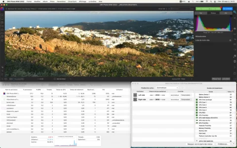

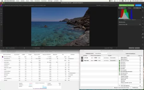

Un autre exemple avec mon logiciel photo On1 photo RAW (on arrive au max de ventilation possible sur la 4ème photo)
Contrairement à Google Earth, ce logiciel en demande bien plus au processeur apparemment.
Effectivement, on voit que FF pompe pas mal sur le processeur, mais ON1 Photo est beaucoup plus exigeant : les logiciels consomment beaucoup de %CPU, ça chauffe, la machine ventile fort pour limiter la chauffe.
Je n'ai rien vu de bizarre dans la liste des principaux process en cours.

Je me demande si tout simplement tu n'es pas aux limites de ta machine (on sait que les processeurs Intel chauffent beaucoup et que les MBP très fins ne sont pas hyper bien adaptés à une telle chauffe).
:oops::oops: Je l'ai acheté il y a 3 ans, d'occasion. Il ventilait déjà, il avait alors 3 ans. Je ne vois pas comment un ordi avec cette config aurait pu être aux limites. De plus, je n'utilise pas de si gros programmes. J'avais un MBP 13" de 2011 avant celui ci, et bien il me permettait sans soucis, et sans bruits, de faire le même travail que je vise à faire aujourd'hui avec cette machine...
Les CPU intel montent très vite en température surtout ceux avec des turbos importants (entre 3.4 et 4GHz suivant le CPU sur cette machine), de plus sur ton Mac le système de refroidissement est commun avec le GPU (et le GPU est a plus de 80°C sur certaines captures, et lui ne peut pas monter à 100°C, ça limite doit être plus basse).
90-100 n'est pas forcément anormale si le CPU est sollicité.
Tu peux désactiver le turbo avec l'utilitaire Turbo Boost par exemple. Mais tu perdra en performance.
