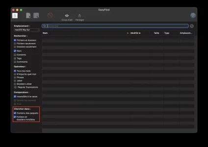

A vérifier si dans la recherche d'Easyfind est bien coché "fichiers et dossiers invisibles" , "n'importe quel mot" et insensible à la casse" ...

Comme mentionné, dans EasyFind, ne pas oublier de cocher ces 2 cases...
...et pour information : avec EasyFind, lorsqu'une occurrence est affichée et que tu ne peux pas la supprimer. Tu fais un clic droit dessus, tu sélectionnes Afficher dans le Finder, une fenêtre s'ouvrira avec ladite occurrence sélectionnée et tu pourras en faire la suppression définitive. Cette non-suppression directe est due au fait que le fichier est dans un dossier système, il peut même arriver que ton mot de passe soit demandé.
