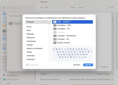

J'ai la dernière version de Ventura et le clavier clavier Logitech Ergo K860. Je n'ai plus la touche arobase. Quand je regarde la configuration clavier dans les réglages système, j'ai cela :
La touche obtenue à l'endroit ou j'ai d'habitude arobase est le chevron gauche, tandis que arobase se trouve à la place du chevron
Merci pour le lien. Je n'ai pas trouvé la touche "Changer de type de clavier…" dans les réglages système de Ventura, du coup j'ai sélectionner Oublier le clavier dans les réglages Bluetooth et je l'ai reconnecté. Ça fonctionne. Les touches sont revenus à leur fonctionnement habituel.
