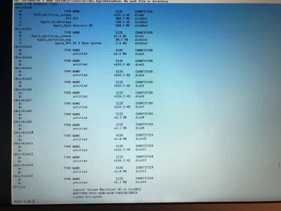

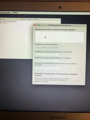

ca fait bientot 3h que j’essaie de me dépatouiller mais la un petit coup de pouce serait vraiment agréable !
J’ai changé le nom d’utilisateur en session active (Mac pro OS X), impossible de me connecter a nouveau (mots de passe incorrects...).
j’ai donc essayé de renouveler le mot de passe via terminal resetpassword, mais la carrément mon disque n’apparaît meme pas (photo jointe).
j’ai essayé de faire une des manip inscrites plus haut (rm / Volumes...), mais la c’est : no such file or directory.
j’appelle donc a l’aide avec ce petit detail de la situation (diskutil list)...et vous remercie deja !!
Alex

Bonjour Alex
Le volume de démarrage dépend d'une partition de type CoreStorage. Un dispositif CoreStorage virtualisant un espace disque logique (appelé Logical Volume) > sur lequel monte le volume terminal occupé par l'OS. D'après la toute fin de ton tableau => le Volume Logique CoreStorage est actuellement "non connecté" (non virtualisé).
- passe la commande :​
diskutil cs list
  • qui affiche le tableau détaillé du CoreStorage
  • en bas de cette page des forums MacGé => utilise le menu ...▾ (à droite de la bobine souriante) dans la barre de menus au-dessus du champ de saisie d'un message > sous-menu : </> Bloc de code => tu fais ton coller dans la fenêtre de code et Continuer.
Note 1 : si tu ne peux pas poster via le Safari de la session de secours (ça arrive) --> poste une photo du tableau comme tu as déjà fait.

Bonjour Macomaniac,
Merci beaucoup m'accorder de l'aide !
Voici le bloc code en question, c'est grave docteur ?
-bash-3.2# diskutil cs list
CoreStorage logical volume groups (1 found)
+-- Logical Volume Group BF389E99-7BCE-4FBD-AF52-1449D52CA6AD
    Status:       Online
    Size:         120472952832 B (120.5 GB)
    Free Space:   90112 B (90.1 KB)
    +-< Physical Volume BEB9A298-EFE9-47B1-9B83-75CE9B45A11E
    |   Index:    0
    |   Disk:     disk0s2
    |   Status:   Online
    +-> Logical Volume Family 944CFF0D-859B-4856-AF13-9300E2AD7B19
        Encryption Status:       Locked
        Encryption Type:         AES-XTS
        Conversion Status:       Complete
        Conversion Direction:    -none-
        Has Encrypted Extents:   Yes
        Fully Secure:            Yes
        Passphrase Required:     Yes
        +-> Logical Volume AD67799D-3532-424D-AF3E-FA8328C509CA
            Disk:                  -none-
            Status:                Locked
            Size (Total):          120120541184 B (120.1 GB)
            Conversion Progress:   -none-
            Revertible:            Yes (unlock and decryption required)
            LV Name:               Macintosh HD
            Content Hint:          Apple_HFS
-bash-3.2#
