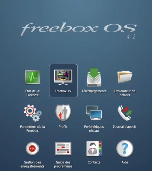

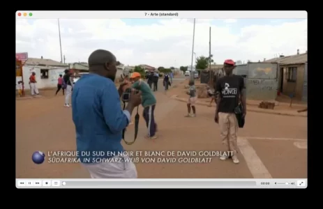

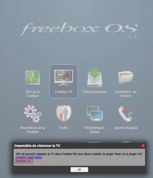

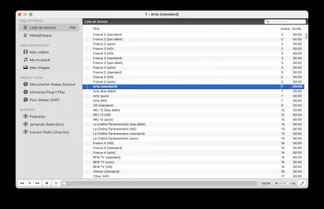

La question était "comment faire en sorte que FreeBox OS lise ses chaines comme jadis...
C'est quoi jadis ? Qu'est-ce qui diffère avec ce qui est proposé et qui fonctionne très bien avec VLC ?
Officiellement et après avoir installé VLC... https://www.free.fr/assistance/100.html# ...copié la liste... http://mafreebox.freebox.fr/freeboxtv/playlist.m3u ...on a bien ceci...
Sinon, je ne comprends pas...
...car maintenant dans l'interface de Freebox OS, qu'est-ce qui est proposé ? Ceci...
...il faut bien en passer par VLC et ne pas utiliser Adobe Flash Player qui a été abandonné fin décembre 2020 et qui était une porte d'entrée pour les adwares/malwares.
