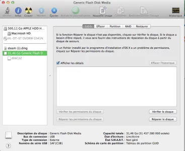

Bonjour, merci pour vos réponses ! Alors voilà ce qui s'affiche lorsque je vais là où vous m'avez dit, pouvez-vous me dire sur quoi cliquer exactement? J'ai peur de faire une connerie, d'où mon manque d'initiative...

MERCI BCP CA A MARCHE. Je me rappelerai de cette astuce pour les prochaines, éventuelles fois où le même coup m'arrive avec d'autres ports externes. Bonne soirée à vous! Je vais retenter le coup, en espérant que cette fois-ci elle ne me fasse pas des siennes lol.
