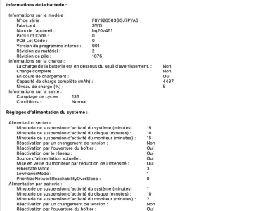

Hello ! Vu ce que tu nous raconte, on dirait que c'est ta batterie qui commence à faiblir,
peux-tu nous envoyer une capture d'écran de l'état de ta batterie, que tu trouvera en faisant la manipulation suivante :
Menu  -> Appuie sur la touche "Alt" et cliques sur "Informations Système", va dans la catégorie "Alimentation" et capture nous les informations données. Selon moi ta batterie est en train de faiblir. Ca se change bien, mais il faut les bons outils, et le bon tutoriel. iFixit est bon pour ça : Lien

Voici ce que ça donne !
Est-ce que cela suffit ?
    335,4 KB · Affichages: 9
136 cycles, c'est vraiment peu, une batterie devrait pouvoir tenir environ 1000 cycles.
