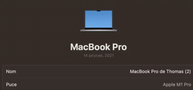

J'ai un MacBook Pro 2021 sous macOS Ventura 13.4
Celui-ci ne charge plus depuis quelques jours que quand il est éteint.
Quand il est allumé, l'OS détecte que je branche le chargeur, la diode du chargeur s'allume.
Mais après quelques secondes elle s'éteint et il repasse sur la batterie.
Avez-vous déjà rencontrer ce genre de problème?
J'ai déjà tenté de reset le SMC et de réinstaller l'OS mais ça ne change rien.
D'avance merci pour votre aide.
