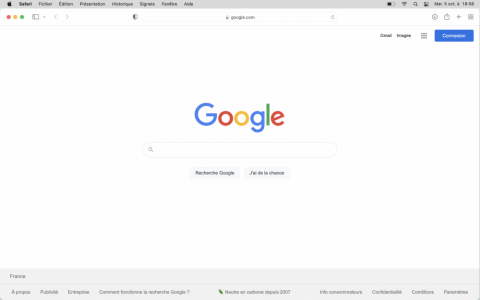

Bonjour à tous, après avoir fait la mise à jour OS Big Sur 11.6 les couleurs ne s'affichent plus correctement
Si quelqu'un à une idée de ce qui se passe je suis preneur. Tout fonctionnait très bien avant la Maj et je n'ai changé aucun réglage.
merci d'avance
Patrick

Ce n’est pas avec une capture d’écran que l’on risque de voir le moindre problème matériel ! Je ne suis pas sûr qu’une photo soit le moyen le plus fiable de diagnostiquer un éventuel problème de couleurs, mais essaye donc de nous en donner une, sait-on jamais.
Ok pas de soucis mais tu préconises quoi comme approche
