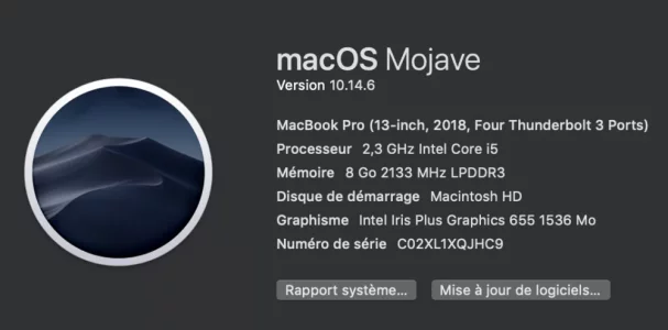

Depuis quelques jours, mon écran fait des siennes : lorsque je l'ouvre, et selon son inclinaison d'ouverture, l'affichage faiblit/ change de couleurs, puis se rétablit lorsque je trouve le bon angle. Cela m'inquiète et je crains que le problème ne s'amplifie...
J'imagine que cela provient de la connexion entre la carte mère et l'écran, ce qui n'est pas normal.
J'ai besoin de vos lumières : savez-vous d'où provient le problème ? que me conseillez-vous de faire pour essayer de le résoudre ?
Voici ma config en PJ.
Merci d'avance
    369,4 KB · Affichages: 47

OK et si tu branches ton MBP sur un écran externe, comment est l'affichage sur l'écran externe ?

OK, c'était pour vérifier que tu avais bien un modèle 2019. Comme c'est bien le cas, tu n'es pas concernée par le flexgate.
As tu testé ce qui est proposé post #4 ?
