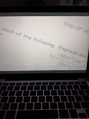

Je suis (l'heureux) propriétaire d'un MacBook Pro 13.3 Retina Début 2015, acheté en Juin 2017 sur le Refurb Apple.
Je n'ai eu aucun problème avec cet ordinateur jusqu'à hier.
Le contexte:
- Lecture d'une série sur Netflix, avec Chrome.
Le symptôme:
  • Le système se fige, l'écran affiche des stries régulières sur tout l'écran (soit horizontalement, soit verticalement), de couleur rose ou blanche.
  • Il faut rester appuyé sur le bouton d'alimentation pour forcer le Mac à s'éteindre. Au redémarrage, le Finder met un certain temps à afficher la barre de menu et les icônes (avant cet épisode, l'ordinateur démarrait normalement).

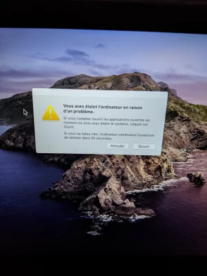

  • Un message s'affiche ensuite, m'indiquant que j'ai éteint le système en raison d'un problème.
Ce que j'ai tenté:
  • Outil de diagnostic Apple (aucun problème détecté).
  • Appeler Apple (qui m'a demandé de faire un "reset SMC et PRAM") ce qui m'a permis d'avoir un numéro de dossier.
  • Reset SMC,
  • Reset PRAM,
  • Serrer les fesses
Le problème est aléatoire, ne s'est pas reproduit, mais j'ai peur que ça s'accélère (et surtout, mon AppleCare expire en Juin 2020). Je penche sur un problème de carte vidéo. Qu'en pensez-vous ?
Les photos sont en PJ.

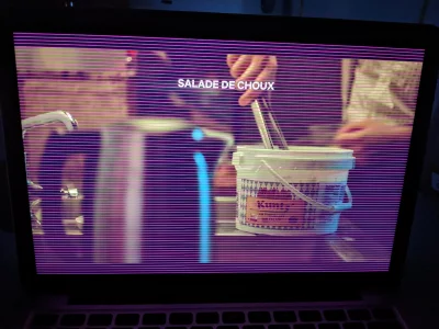

Là ca va faire 4 fois, la dernière fois à l'instant, après environ 25 minutes de lecture sur Netflix (The Slasher;)), souvent lorsqu'un élément vient se placer en sur-impression sur l'écran (sous-titre).
Même solution : rester appuyé sur le bouton d'alimentation jusqu'à ce que tout s'éteigne.

J'ai fait de noveaux tests : sur Chrome, même site (Netflix), même problème: au bout d'environ 10 minutes, avec les sous-titres activés, même bug.
Sur Safari, sous-titres activés, le problème ne s'est pas produit (ou en tout cas pas sur toute la durée du test).
Je vais continuer à tester sous Safari, mais je trouve étrange que ces bugs graphiques et surtout bloquants ne se produisent que dans Chrome.

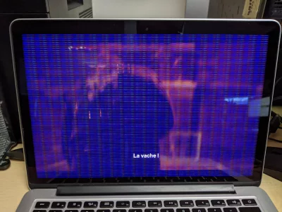

Bon eh bien le verdict est sans appel :
  • Avec Safari, sous-titres activés : Aucun problème,
  • Avec Chrome, sous-titres activés, Accélération matérielle activée : L'écran "clignote" à chaque sous titre, et plante au bout de quelques minutes avec les lignes horizontales.
  • Avec Chrome, sous-titres activés, Accélération matérielle désactivée : Plus de plantages.
Ce serait intéressant qu'un autre utilisateur disposant de la même machine se porte volontaire pour faire les mêmes tests !
Chrome : dernière version "stable", OS : le dernier en date. Macbook : MBP Early 2015 13.3 Retina.
J'ai pris RDV chez un réparateur agréé ce soir, pour avoir un avis "officiel" sur la question. Je ne m'explique pas comment un simple navigateur internet peut faire planter complètement une carte graphique, avec un flux aussi simple qu'une banale vidéo Netflix.

Bonsoir, verdict d'iCare : le problème vient d'une incompatibilité entre un codec Netflix, Chrome et mon Mac...
J'aurais bien voulu confirmer une dernière fois ce diagnostic... Si un utilisateur de MBPr Retina Early 2015 voudrait bien se sacrifier pour moi...
