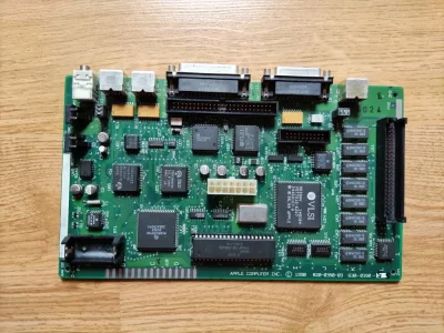

Hello, j'ai un Macintosh Classic qui fait des siennes (damier etc…) et je sais que ça vient des condensateurs de la carte mère, à changer donc…
Mais j'ai aussi, au moment de l'allumage, l'affiche qui tremblote sur les côtés, ça me le fait pas tout le temps, mais de temps en temps
Et du coup je ne sais pas si ça vient aussi de la carte mère ou de la carte d'alimentation
Les cartes mère du Macintosh Classic sont fragiles, déjà si il n’y a pas de pile de couler c’est déjà bien.
Oui pour régler les deux problèmes, il va falloir passer par un changement des condensateurs sur la carte mère ainsi que sur la carte analogique.
