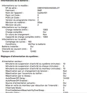

Je voulais racheter une batterie, la mienne se décharge très vite, perte de 1% / minute en moyenne après avoir débranché le secteur, et ça s'accélère de façon exponentielle ensuite, même en veille. Avant elle tenait bien, ça s'est dégradé en même pas 3 semaines...
En cherchant à savoir si différence notable entre une apple ou une compatible, je suis arrivéee sur le sujet des batteries mac portables sur le forum. J'ai donc fouillé un peu et il y a des trucs louches dans les informations sur l'alimentation. Je suis toujours à 160 cycles (même après recharges), et en-dessous Conditions : vérifier la batterie.

Peut être une batterie à changer. Combien de cycles a ta batterie ? Tu peux trouver l'info dans Inofrmation Syème / Matériel… et là il faut chercher, ou bien en installant Coconut battery.

Je joins une capture d'écran

Pour moi la batterie est HS. Peu de charges (seulement 160), mais la "capacité de charge complète" est ridiculement basse (1393 mAh)
Si tu le dis... C'est quoi une charge complète "normale "pour ce modèle ?
Je voulais surtout être à peu près sûre avant de la changer... Que ça ne venait pas d'autre chose. Du coup tu penses normal que cette décharge rapide vienne presque du jour au lendemain ? En 1 mois et demi à peu près
Je dirais dans les 6000 mAh
Sûr : non, il faut la changer pour voir. Mais ça m'apparait une très bonne liste.
