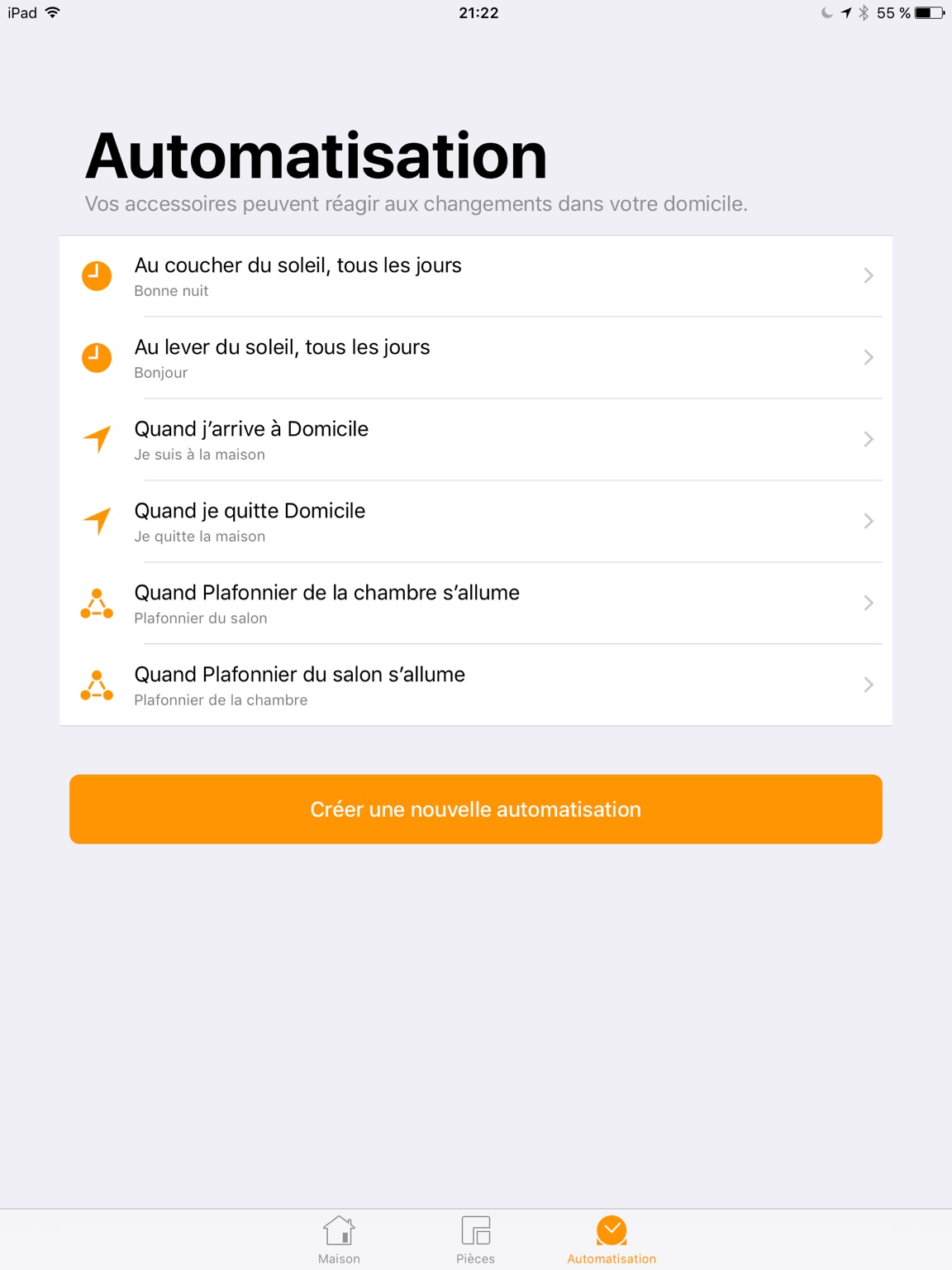

Bonsoir à toutes et à tous,
Je viens vous demander de l'aide sur ce forum car j'ai un soucis concernant l'application Maison sur iOS depuis quelques temps que je n'arrive pas à résoudre.
Pour que vous visualisez mieux le problème, laissez-moi tout d'abord vous présenter mon installation domotique actuelle. J'ai récemment acheté trois lampes Philips Hue de couleur avec le pont de deuxième génération (compatible HomeKit). Chaque ampoule se trouve dans une pièce différente (une dans le salon, une dans la cuisine et la dernière dans la chambre a coucher). J'ai créé mes différents scénarios qui fonctionnent très bien, que ce soit en local ou à distance. C'est l'Apple TV qui sert de concentrateur.
Mon soucis vient des automatisations. Certaines fonctionnent très bien. Par exemple, le fait d'éteindre la lumière du salon si celle de la chambre s'allume (ou inversement). Mais l'automatisation via le GPS ne fonctionne pas du tout. J'ai beau sortir de chez moi et m'en aller travailler, à plus de cinq kilomètres et en une bonne demi heure, mes lampes restent allumées. Et inversement le soir, quand je rentre sous la nuit, les lampes restent éteintes...
Je n'arrive pas à comprendre d'où peut venir ce soucis. Très certainement un problème de configuration de ma part. Sachant que la localisation est autorisée. Cela fonctionne-t-il chez quelqu'un ? Si oui, comment est la configuration au niveau de l'iPad, de l'iPhone ?
Je tiens à préciser que je partage (j'ai invité) ma copine au même domicile, pourrait-ce donc être un problème du fait que nos deux iPhone ne se synchronisent pas bien entre eux ? Cependant, si nous sommes les deux absents, les lumières devraient tout de même s'éteindre, donc je ne vois pas en quoi cela pourrait bloquer le processus...
Je joins à ce message la capture faisant état de ma configuration sur l'iPad, sachant que la configuration sur l'iPhone est également la même.
Merci d'avance pour vos éclaircissements, suggestions.

Et bien je viens de me rendre compte que je possédais trois contacts à mon nom... J'en ai donc profité pour faire le tri et n'en garder qu'un seul (avec la bonne adresse de domicile).
Je vais regarder ce que ça donne dans la journée.

A priori, cela n'a rien changé au problème. Mes lumières étaient toujours allumées en arrivant au travail. :-/
