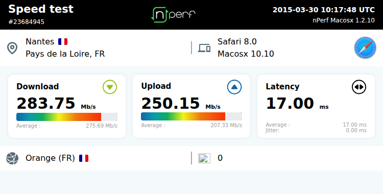

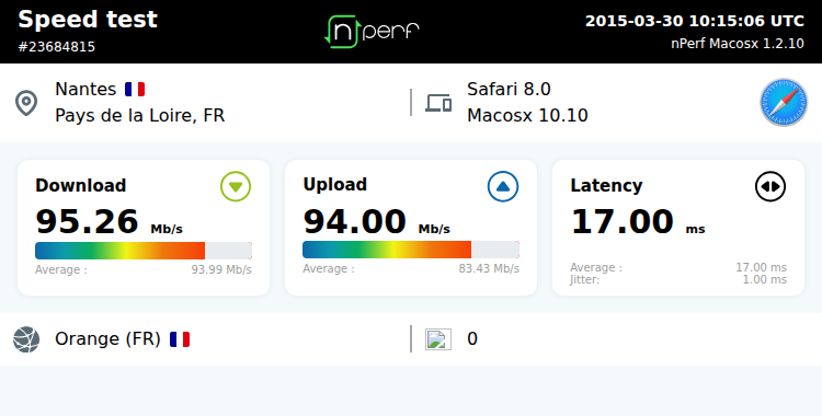

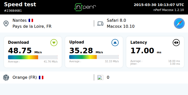

Wifi
Ethernet via Live Plug
Ethernet (direct Livebox)
Rdv est pris demain matin pour Formatage + Réinstalle afin de déterminer si le problème est d'ordre Hard ou Soft
