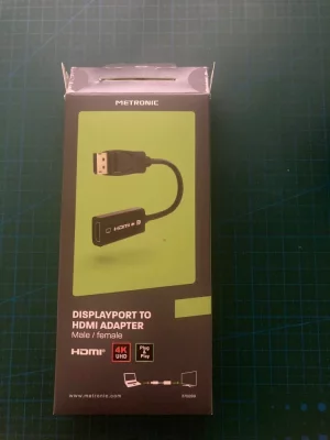

Je vous envoie la photo de l'adaptateur displayport et du pavé sur l'écran
j'espére que ce ne sont pas tous mes vieux cables qui sont foireux car trop vieux (USB2, HDMI ?)

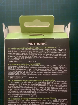

C'est ce que je craignais : tu as acheté un adaptateur DisplayPort vers HDMI (le "TO" en anglais ainsi que le sens de la flèche sur le schéma) alors qu'il te faut l'inverse.
Ces adaptateurs ne sont pas reversible, il te faut impérativement un qui va dans le bon sens : de la sortie (de l'ordinateur) à l'entrée (du moniteur), c'est à dire un adaptateur HDMI (ou USB-C) vers DisplayPort, car tu sors du Mac mini en HDMI (ou en USB-C) et tu rentres dans le moniteur DELL en DisplayPort.
