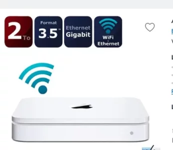

Bonjoour à Tous
L'Ethernet chez moi n'est plus actif. Mon mac : Mini T1 + Ventura
Je suis chez Free. Avant d'avoir un problème d'Internet - serveur devenu introuvable...- j'ai eu ce problème d'Ethernet. Le technicien est passé, et a remis l'Internet dans le droit chemin. Mais toujours pas d'Ethernet. Rien n'est connecté : je'avais une Time Capsule que j'ai totalement débranchée et déconnectée mais rien pour l'instant ne l'a remplacée
Comme je ne suis pas du tout technicienne, je ne comprends pas les explications précédentes, hélas !
