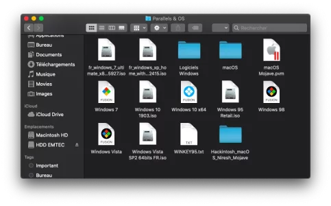

@sinbad21 : Non, cela ne fait pas partie du dossier Parallels. Je l'ai créer moi même et l'icône personnaliser c'est moi aussi qu'il l'a mis. En voici sont contenu si vous voulez savoir :
Dans ce dossier je collectionne tous les OS (Mac & Windows) pour les installer dans Parallels quand j'en ai besoin. C'est pour ça que je me suis rendu compte que maintenant que quand j'ai voulu glisser le dossier de "Niresh Mojave" dedans, sa copier au lieu de déplacer...
