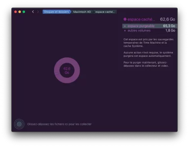

Si ça t'inquiète il te faudrait un logiciel comme DaisyDisk :
