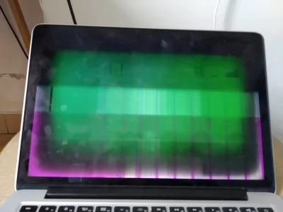

il y a quelques semaines j'ai remarqué que parfois d'étranges taches vertes (visibles principalement sur fond noir) apparaissaient sur les contours de mon écran.
Celles-ci disparaissaient progressivement une fois l'ordinateur allumé.
Mais il y a quelques jours mon écran est devenu inutilisable puisqu'il affiche désormais de nombreuses lignes et glitches le rendant illisible.
Cependant lorsque je connecte un écran HDMI externe, l'ordinateur fonctionne toujours normalement.
Avez-vous une idée de l'origine de la panne ?
Bonne journée
Samuel

Peut être la matrice de l'écran, ce que je te souhaite, sinon c'est le connecteur niveau carte mère.. @Sly54 une idée ?
On va dire que carte graphique et la carte mère OK.
Il reste l'écran, ou la nappe entre la carte mère et l'écran.
Pas d'autre idée :coucou: @RubenF

Merci beaucoup pour vos réponses !
@Sly54 @RubenF
Il ne me reste plus qu'à attendre la réouverture des magasins afin d'établir le diagnostic entre ces deux options.
Dans l'idée ce qui reviendrait le moins cher c'est le remplacement de l'écran ou de la nappe ?

Si la nappe peut se changer, la nappe coutera moins cher.
Regarde les tutos de démontage de ton écran sur iFixit.com

Sur iFixit je trouve la nappe compatible avec mon modèle (late 2013 - A1502)
J'en déduis qu'il doit être possible de la changer, j'espère que mon problème vient de là (ce serait trop beau) !

Disons que ça permet de tester pour pas trop cher.

Oui !
J'ai commandé la nappe en question... plus qu'à attendre... et croiser les doigts !
Si le remplacement ne change rien, je me tournerais vers l'écran
Merci beaucoup pour les conseils :)

Hello @RubenF , hello @Sly54
Du nouveau dans mon "dossier" puisque j'ai (finalement) reçu une nouvelle nappe
Changée aujourd'hui, mais rien n'y fait les glitches persistent.
Dans ce cas je pense acheter un nouvel écran et effectuer le remplacement moi-même,
mais j'hésite de peur que le problème ne vienne pas de là.
Y a-t-il d'autres hypothèses probables ?
En l'état l'ordinateur fonctionne toujours normalement via écran externe mais les glitches toujours aussi intenses.
Merci pour votre aide !
Je ne vois pas ce que ça pourrait être d'autre.
Si tu achètes l'écran, assure toi de pouvoir le retourner…
