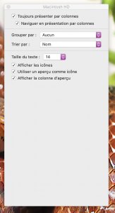

J'ai un problème qui commence vraiment à m'agacer... Je souhaite que certains disques, ou dossiers s'ouvrent "comme ça et ici ", pour des raisons de contenu, de praticité, etc... Je vais me contenter de cet exemple sur le disque Macintosh HD, icone présente sur mon bureau.
J'ouvre ce disque, je mets la fenêtre à la place et avec l'apparence voulue ( Fenêtre position 01 )
Je coche dans les options de présentation " Toujours présenter en colonnes" ( Fenêtre position 02 )
Je referme et rouvre cette fenêtre sans y toucher... Tout est respecté, présentation, dimension et position.
Lorsque je réveille l'ordi d'une longue veille ou que je le redémarre je me retrouve avec une fenêtre petite, au milieu de l'écran, aléatoirement présentée en colonnes ou en icones!!! ( Fenêtre position 03 et 03 bis ) et mes préférences ne sont plus cochées!?!? ( Fenêtre position 04 )
Un bug récurrent? Il n'y a que moi? Je fais mal un truc?
Merci!!!

Dans ta première copie écran, en bas à gauche, on voit un crayon barré indiquant que tu n'as pas les droits de faire des modifications. Est-ce que tu es dans une session Administrateur ?

Par défaut tu devrais avoir cette fenêtre contextuelle pour faire tes réglages...
...or ta copie ta deuxième copie écran indique l'option basique depuis le Bureau soit...
...alors que le Finder est ouvert ! Tu as fait un double-clic sur Macintosh HD ou pas ?
Oui je double clic sur l'icone du disque Macintosh HD pour l'ouvrir?!
On parle bien de Double-clic j'ouvre le disque et commad +j pour options de présentation ?
Si oui j'ai la fenêtre en photo 02... Pas toutes tes options que tu as, ni au bas " utiliser comme valeurs par défaut"...
J'ai ça dans le logo pomme en haut à gauche... "iMac de Didier" semble être une session...

Il faut laisser la fenêtre du dossier ouverte en arrière plan pour avoir la fenêtre d'information complète.
Bonjour Zeltron!
Mais c'est le cas! Regarde la photo 04 du premier post...
La fenêtre est bien ouverte en arrière plan?!
Et puis si aucune fenêtre n'est ouverte ce sont les options de présentation du bureau qui se présentent...
Essai en te mettant en affichage par icone au lieu de colonnes, pour voir !

Alors en icones, la fenêtre cmd + j est complète! En colonnes non...

L'option Utiliser comme valeurs par défaut est activable dans les 3 autres modes de présentation, sauf par Colonnes ! Il me semble que cela a toujours été ainsi, à vérifier.
D'accord Locke... Possible...
Mais quand on coche "toujours présenter par colonnes" ça ne devrait pas se décocher?
Et pourquoi cette fenêtre ( celle-là comme d'autres ), se rouvre aléatoirement en colonnes ou en icones, toute petite au milieu de l'écran, en n'ayant gardé ni mon choix pourtant coché de colonnes, ni la taille, ni la position?!
