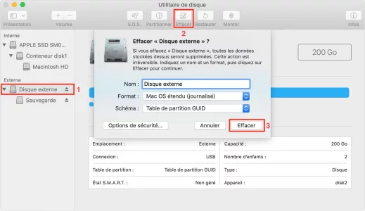

Rien de bien compliqué, il te faut une clé USB de 4 Go...

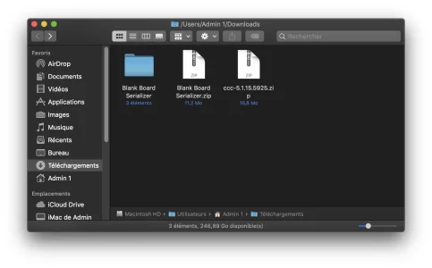

...tu suis la séquence 1), 2), 3). Tu installes et lances Carbon Copy Cloner, dans le dossier Téléchargements tu dézippes le fichier Blank Board Serializer.zip...
Voir la pièce jointe 158067Voir la pièce jointe 158069

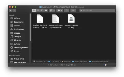

...un double-clic sur le dossier Blank Board Serializer...

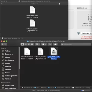

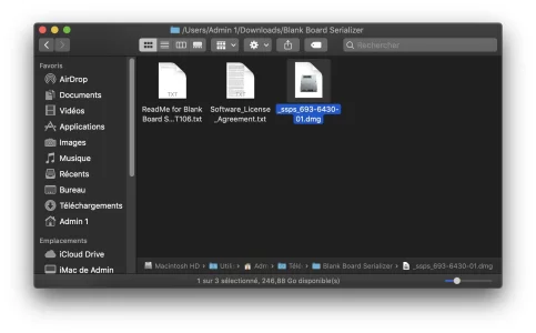

...et très important tu fais un double-clic sur le fichier _ssps_693-6430-01.dmg qui sera ouvert sur le Bureau...
Voir la pièce jointe 158073Voir la pièce jointe 158075

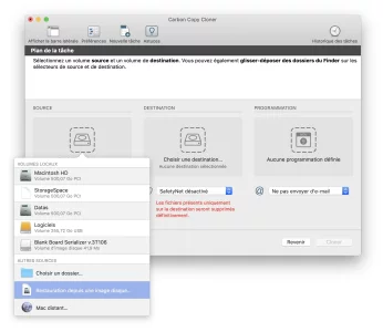

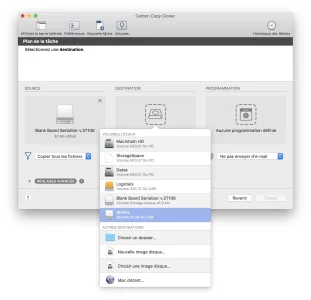

...dans Carbon Copy Cloner, un clic dans Choisir une source, tu sélectionneras tout en bas Restauration depuis une image disque...

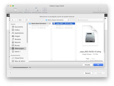

...en sélectionnant le fichier _ssps_693-6430-01.dmg...
...dans Choisir une destination tu sélectionneras ta clé USB, moi elle se nomme SERiAL...

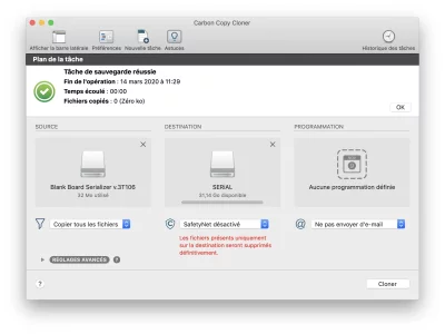

...SafetyNet doit-être désactivé et un clic sur Cloner, dans l'écran qui suit un clic sur Exécuter et...
